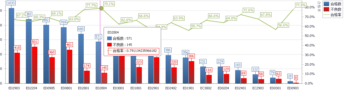

大家好,我的图表在轴上显示的是合格率(百分比),但是为什么鼠标停留时的显示类型是小数呢。有谁知道在哪设置的吗
代码如下:
sqlWhere = GetSearchSql();
            dsProd = bllProd.GetLotNumberList(sqlWhere);
            chartBar.Series.Clear();
            this.chartBar.DataSource = dsProd.Tables[0];
            gridControl1.DataSource = dsProd.Tables[0];
            if (dsProd.Tables[0] != null && dsProd.Tables[0].Rows.Count > 0)
                chartBar.Series.Add(CreateSeries("合格数", dsProd.Tables[0], DevExpress.XtraCharts.ViewType.Bar, NumericFormat.General, "PassQuantity"));
                chartBar.Series.Add(CreateSeries("不良数", dsProd.Tables[0], DevExpress.XtraCharts.ViewType.Bar, NumericFormat.General, "NgQuantity"));
                chartBar.Series.Add(CreateSeries("合格率", dsProd.Tables[0], DevExpress.XtraCharts.ViewType.Line, NumericFormat.Percent, "PassRate"));
                chartBar.Series[2].Label.PointOptions.ValueNumericOptions.Format = NumericFormat.Percent;
                chartBar.Series[2].Label.PointOptions.ValueNumericOptions.Precision = 1;
                chartBar.Series[1].View.Color = Color.Red;
                CreateAxisY(chartBar.Series[2]);
                ((XYDiagram)chartBar.Diagram).SecondaryAxesY.Clear();
                ((XYDiagram)chartBar.Diagram).SecondaryAxesY[0].Label.NumericOptions.Format = NumericFormat.Percent;
                ((XYDiagram)chartBar.Diagram).SecondaryAxesY[0].Label.NumericOptions.Precision = 1;

你设置了2个Y轴,应该是你的合格率的单位的是左边Y轴的原因,左边Y轴刻度都是0,其实是不到1引起的。想办法读取右边Y轴,具体怎么做抱歉我也不知道,2个Y轴的情况我也没搞定。
再不行:
这个有可能是你PassRate保存在数据库中的值的问题,如果可以,写数据库的时候就把值转换好再存入数据库,比如说97.1%,再不行找不到原因就把PassRate读数据时单独处理一下再填入Chart,当然这样效率不会太好。
但是总比卡在那里交不了差的强。

但是我显示的值是右边Y轴的值呀,只是显示的是小数,不是百分比。
