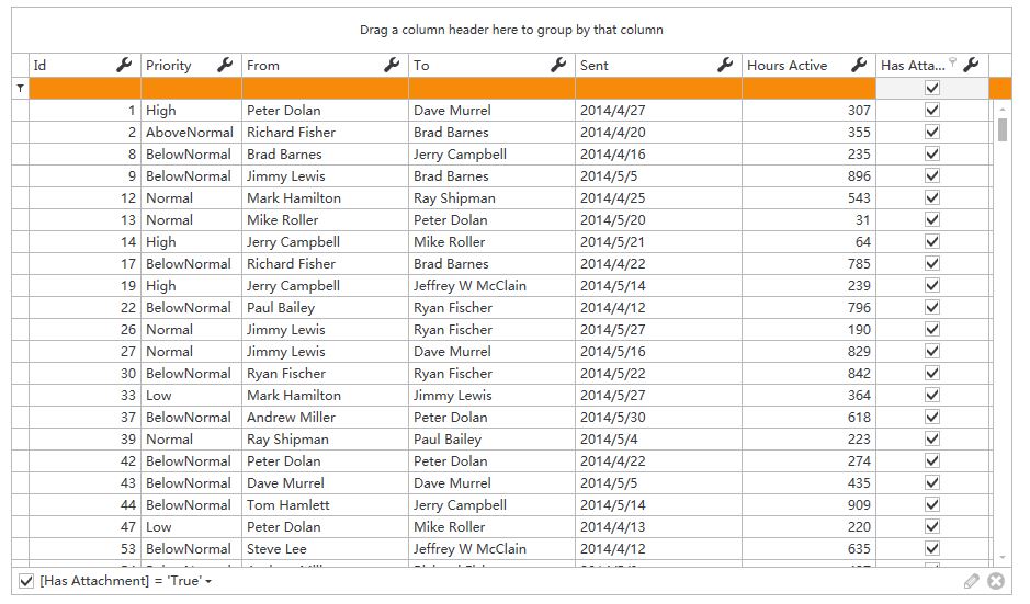

GridControl设置了ShowAutoFilter行,并且最后一个是CheckBox列表
现在这个CheckBox列表需要有3中状态,
第一种是勾选就下面只显示都已经勾选的行
第二种是未勾选就显示全部未勾选的行
第三种是具有勾选和未勾选所有的
请问这个如何做呢?
请提供下思路,我自己去研究下 ,我不知道该往哪个方向研究

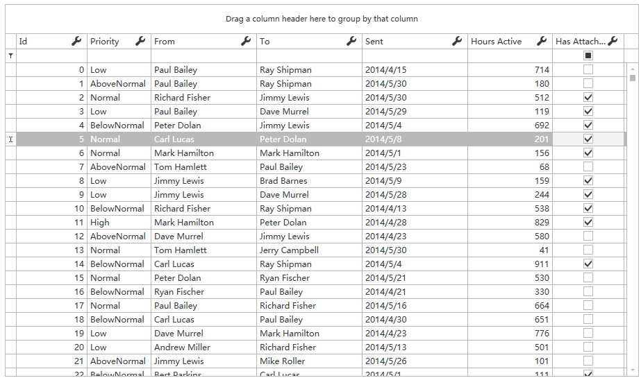

我只知道勾选和未勾选的数据类型为bool,true就是勾选,false就是未勾选。
至于中间状态,猜想一下,难不成是bool?类型

bool 型,打勾的是TRUE,未打勾的是FALSE,第三种就是值为null
