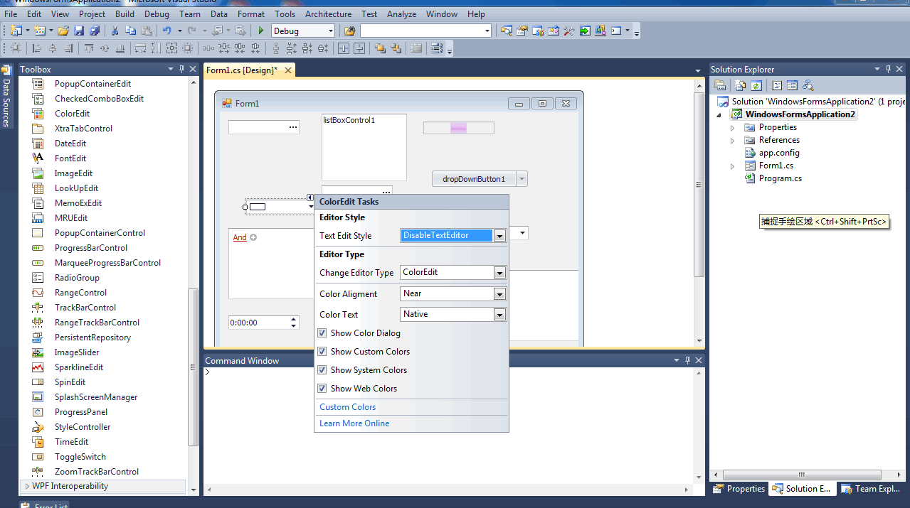

 楼主| 发表于 2014-3-6 19:35:36 | 显示全部楼层
peacock 发表于 2014-3-5 17:56
直接使用dll照样有UI,只不过VS没有工具箱,也就是说,UI只能自己手写了
经过多次测试, 我在Win7 64位英文系统上 可以直接添加控件到工具箱。 而且可以直接使用。相应的引用也会自动添加引用。
但在 Win2012 R2 系统上可以直接添加控件到工具箱, 但不能使用。
在Win7上创建的项目, 在Win2012中也没法打开编译。
备注:  以上测试使用的都是 VS2010.
            另外DLL是在Win7 VS2010编译的。 Win7和Win2012都没有安装 DEV安装版,
