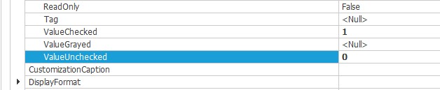

不管是将列设置手动成checkedit,将UserTable里面的Selected设置成int或bool,而且也按照selected字段的属性设置相应的ValueChecked和ValueUnchecked的值
还是将Selected设置成bool让gridview自动读取为check列
但是为什么勾选复选框都不能改变UserTable中Selected对应row的值

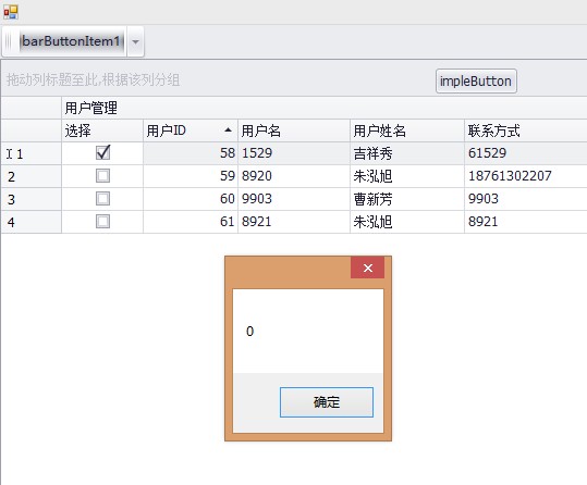

经过几个小时的折腾发现,在windows的ToolStrip和Dev的barManager里面的按钮好像都不能正确获取被改变的值,以下是简单测试代码,用console输出各行各列的值,然后用select方法查找selected列为1的行

具体症状是:
1、随便勾选一行后,点击barButtonItem1按钮,console输出中显示所有行的selected列的值都是0,获取到dr的长度也是0,

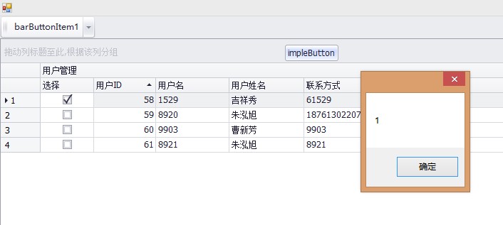

     再点击simpleButton1,console输出中显示被勾选的那一行的selected列的值是1,获取到dr的长度是1,
     这时候再点击barButtonItem1就可以返回正常的列数据和dr的长度。
