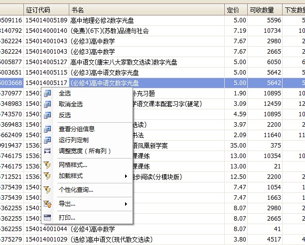

这张图是我们公司业务系统,这里面的grid可以才任意位置点右键弹出这个菜单,而且有导出、打印之类的选项,但是我做的程序里面的grid却只能在表头中才能响应右键弹出菜单,我想和公司的这个系统里面一样,可以在任意位置点右键弹出菜单,而且在菜单中添加导出、打印的选项,请问要怎么做?最好能有关键的代码,谢谢。

发表于 2014-1-15 22:16:08 | 显示全部楼层
在gridview的RowClick事件里
popmenu.Show(MousePosition)

 楼主| 发表于 2014-1-15 22:38:42 | 显示全部楼层
谢谢,十分感谢十分感谢
