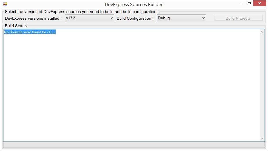

抱歉,刚才没有测试,中文环境下用不了,只能在英文环境下编译,稍后等我反编译下代码看看,改了再放个支持中文环境下编译的版本。
改了下,现在支持中文Windows系统了,编译过程中报错的都是SliverLight和WinRT的,只用Winform和ASPx的朋友可以无视。
使用方法:
解压缩13.2.6源代码(论坛里有)到DevExpress 13.2\Components\Sources
代码中DevExpress.XtraPrinting\DevExpress.Printing.Core\Export\ExportToExcel\FormatStringConverter.cs有错,279行里把'?改成'\''
运行编译工具
over

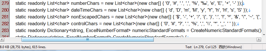

279行的内容是
static readonly List<char> numberChars = new List<char>(new char[] { '0', '#', '.', ',', '%', '‰', 'e', 'E', '+', '-' });
这个可以用Notepad++打开,选择Windows -1252编码,再选择转换为UTF-8,就行了。

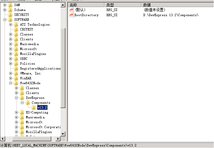

发表于 2014-1-19 20:58:35 | 显示全部楼层
peacock 发表于 2014-1-7 13:19
这编译工具还需要安装dev才能使用?那编译源码还有什么意义?
源码编译可以不用事先安装dev试用版!
只是此工具需要借助注册表信息检查相关的编译路径信息!
你可以在注册表中手动添加相关信息即可!不过建议在VS2010下编译

hcc 发表于 2014-1-18 23:30
279行的内容是
static readonly List numberChars = new List(new char[] { '0', '#', '.', ',', '%', '‰' ...
没错,那个是千分号(‰),不是'

发表于 2014-2-20 00:38:43 | 显示全部楼层
279行的内容是
不错, EmEditor, 上图为证,图上 右下角是打开这个文件使用的编码。
