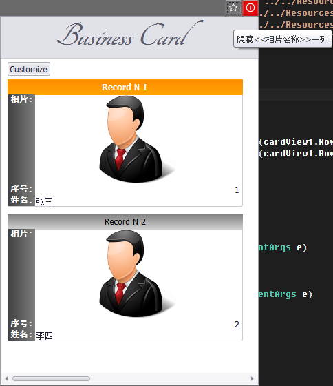

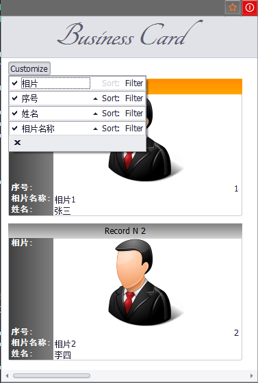

        本来没有想写这篇文章,因在论坛中看见有人提问,激起了我心底的那份冲动。原来做过的一个项目中本来准备添加CardView模块,后因客户有变故,此模块便流产了。心中总是挂念,于是乎有了这篇文章。
不多说,先上效果图,无图无真相。
图1 为程序启动时的模样                                    图2 为点击隐藏<<相片名称>>一列后的模样
本来是横向的,因为论坛中有童鞋要做成竖着的,很怪异,所以就成了这副造型。

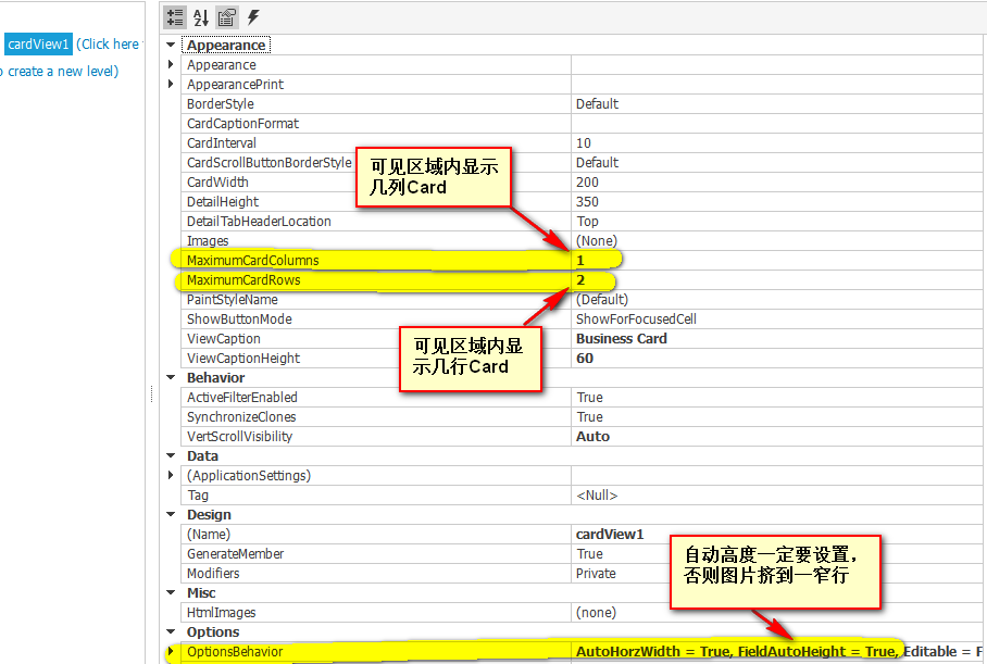

程序缺陷:
1、本来添加了VScrollbar,想使Card纵向滚动,结果能力不及。
2、点击任一名片可以选中单元格(cell),应该点击名片只能选中整个名片,这个功能较简单,因搞了一通宵了就偷懒了。
实现难点:

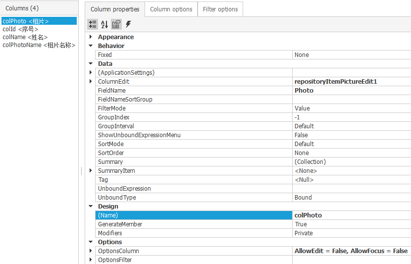

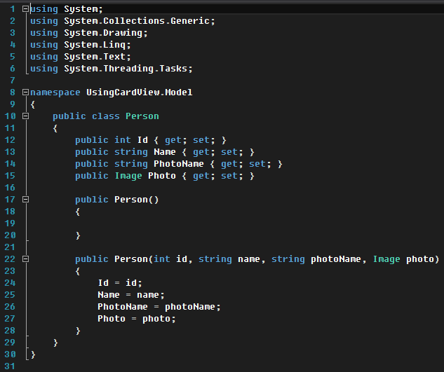

1、实现Person类作为数据库的表结构,并绑定GridControl的DataSource到Person类(Object)。
2、因为DevExpress有自带的主题,自带主题下选中名片后选中效果不突出,需要修改。
实现:调用CardView的CustomDrawCardCaption事件,代码如下

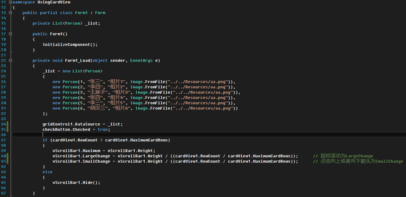

3、调用Form_Load事件,把数据传给GridControl
注:vScrollBar1即为功能为实现的纵向滚动栏。程序此时已经写完,后面添加了滚动监测事件。

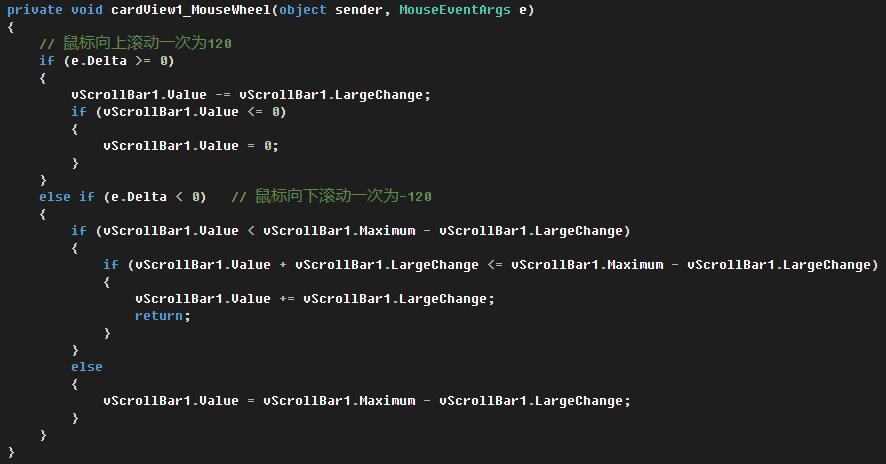

       CheckButton实现了隐藏<<相片名称>>一列的功能。
4、调用CardView的MouseWheel事件监测滚动

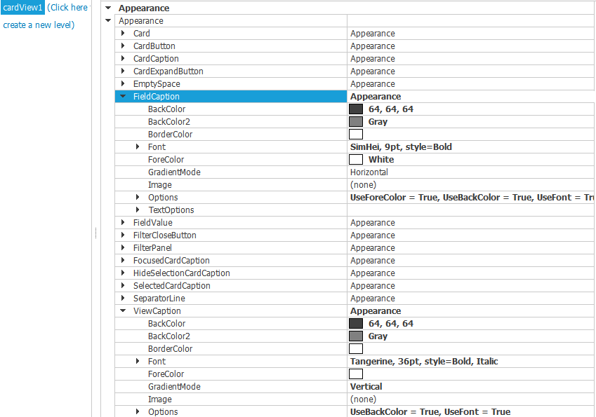

5、程序美化

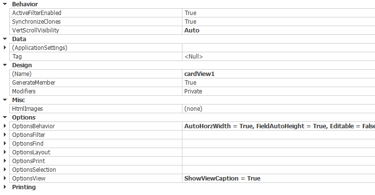

这个确实很难。ViewCaption是一个很好的东东,如果你有多个View的话,可以把它做成类似Group的造型。
一开始程序的那个Business Card就是ViewCaption,把高度改了改,效果还不错。
