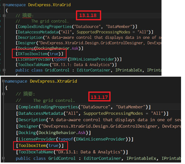

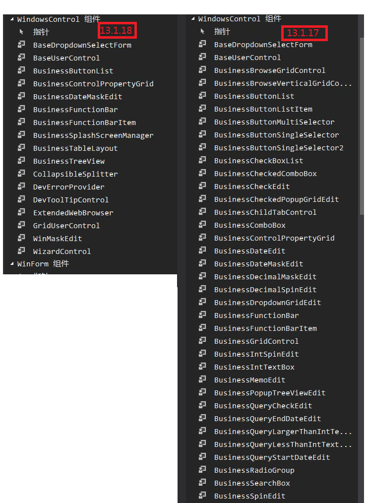

今天到公司后看到D大REG工具有更新提示,上论坛一看,发现13.1.18出来了,于是本着紧跟潮流的作风,装了13.1.8,然后安装新注册工具一切正常。泡了杯茶准备干活,打开项目后发现,原来继承自DEV控件的很多自定义控件在工具箱中不翼而飞,开始一直以为自己的VS有问题,用TOOLBOX修复工具修复后,发现依然无法自动加载当前解决方案中的自定义控件。于是满世界找资料。都无法解决。于是卸载13.1.8,重新安装13.1.7,发现消失的控件又出来了,最后,通过查看控件的定义发现,原来从13.1.8开始,他的控件的描述属性中,将 [Toolboxitem(true)] 改成了 [DxToolboxitem(true)] ,于是他自己的控件是在工具箱中能显示,但是自定义的却无法自动加载显示,除非你在自定义的控件前强制写上 [Toolboxitem(true)] ,才能自动加载到工具箱上。不知道是不是BUG。我试了2台电脑都不行。建议升级13.1.8的童鞋试试看。
见下图。
