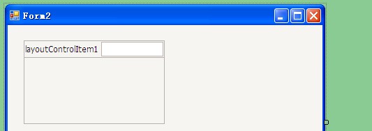

举个例子,你看下,先上个效果图
步骤:
1、添加“LayoutControl”控件;
2、添加“TextEdit”控件到“layoutcontrol”控件上;
3、右键”LayoutControl“-->"create emptyspace item";

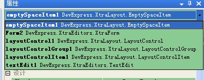

看属性窗口,这些是完成后窗口的所有控件,如下图
