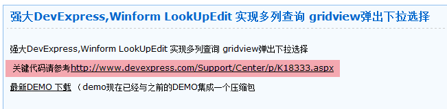

发表于 2013-11-4 09:18:59 | 显示全部楼层
你看的那个帖子不是已经告诉你关键代码的参考链接吗?
http://www.devexpress.com/Support/Center/p/K18333.aspx
另外您可以反编译一下Demo试试看.
