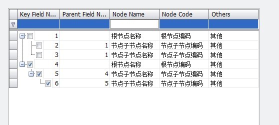

现在这个控件是这种形式显示的。
我实际想要显示的效果跟VS自带的TreeView一样的效果,请问要怎么实现,谢谢!

其实你已经挖成了数据加载的功能,现在你只需要设置treelist几个属性就可以了,treelist设计里面对其Columns创建一个就行了,其它的都删除或者隐藏列,关键是列里面Column Options几个属性好好看看。第二步就是treelist属性OptionsView-ShowButtons=false,ShowIndicator=false,
