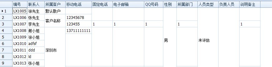

OptionsView AllowCellMerge属性设置后成上面这张图一样了.实际上我只想所属客户这一列合并相同内容的单元格,其它不管是否一样都不合并.
请问要怎么实现?谢谢!

处理CellMerge事件

  1.   for (int i = 0; i<Cus_View.Columns.Count;i++ )
  2.             {
  3.                 if (this.Cus_View.Columns[i].FieldName == "所属客户")
  4.                 {
  5.                     this.Cu_View.Columns[i].OptionsColumn.AllowMerge = DevExpress.Utils.DefaultBoolean.True;
  6.                 }
  7.                 else
  8.                 {
  9.                     this.Cus_View.Columns[i].OptionsColumn.AllowMerge = DevExpress.Utils.DefaultBoolean.False;
  10.                 }
  11.             }
复制代码
结贴.
