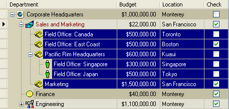

下列代码展示了如何选择特定节点的子节点。 在本示例中,通过 TreeList.Selection 对象的 TreeListMultiSelection.Set 方法选中节点。
下面的插图展示了 Sales and Marketing 节点的子节点的选择结果。
