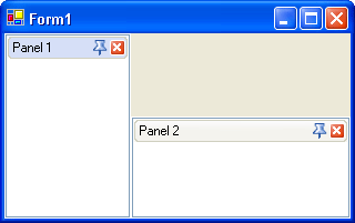

在下列代码中,创建了两个浮动面板,然后把它们停靠到由停靠管理器的 DockManager.Form 属性引用的窗体中。 为了把面板停靠到窗体中,使用了 DockPanel.DockTo 方法。
面板被停靠的顺序确定了停靠面板在窗体内的布局。 第一个面板将会完全占用窗体的左边缘,而第二个面板将仅被停靠在未被第一个面板占用的区域中。
结果显示如下:
using DevExpress.XtraBars.Docking; // Create two floating panels. DockPanel dp1 = DockManager1.AddPanel(DockingStyle.Float); dp1.Text = "Panel 1"; DockPanel dp2 = DockManager1.AddPanel(DockingStyle.Float); dp2.Text = "Panel 2"; // Dock the first panel to left. dp1.DockTo(DockingStyle.Left); // Dock the second panel to bottom. // This panel will be docked within the form's area that isn't occupied by the first panel. dp2.DockTo(DockingStyle.Bottom); | |
