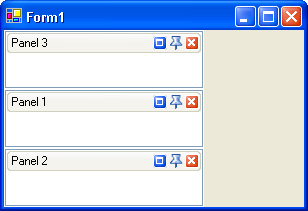

下列代码创建了两个面板。 一个面板被停靠到窗体的左边缘,第二个面板是浮动的。 然后把浮动的面板停靠到第一个面板中,因此而创建了一个 分隔式容器。
然后又新建一个浮动面板。 它被作为一个新项添加到所创建的分隔式容器中的第一个位置上。 在本例中,通过 DockPanel.DockTo 方法来把面板停靠到其他面板中。 但是也可以通过 DockPanel.AddPanel 方法创建一个面板并把它停靠到另一个面板中。
结果显示如下:
