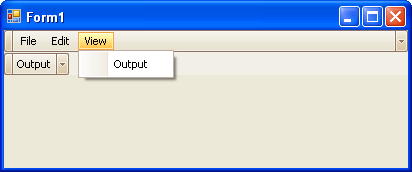

下列代码展示了如何在代码中创建 bars 和 bar items。
在本示例中创建了两个 bars —— 一个主菜单 (一个被拉伸并与窗体宽度匹配的栏) 和一个常规 bar。 主菜单将包含三个子菜单 (File、Edit 和 View),每个子菜单都有自己的 bar items。 第二个 bar 将显示 Output 按钮,该按钮也在 View 子菜单中的第一个 bar item 可用:
