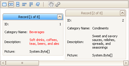

下列代码展示了如何根据特定的条件,在布局视图中动态定制卡片字段取值的外观。
在本示例中接管了 LayoutView.CustomFieldValueStyle 事件来定制 Description 和 CategoryName 字段取值的外观。 只在 CategoryName 字段被设置为“Beverages”的卡片中,才以红色绘制这些字段的取值。
结果显示如下:
