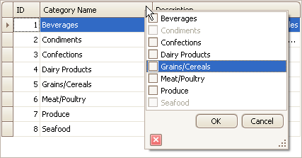

下面的示例展示了如何通过 ColumnView.ShowFilterPopupCheckedListBox 事件来定制 复选式筛选下拉列表。 在本示例中,Category Name 列的筛选下拉列表被呈现为一个复选式列表。 在 ShowFilterPopupCheckedListBox 事件中,此列表的“Show All”项被隐藏,并且禁用了两个项 (“Seafood” 和 “Condiments”)。 结果如下图所示:
