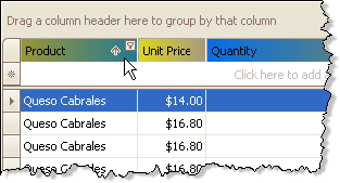

下列代码展示了如何以自定义方式绘制列标头,然后使用默认的绘制机制来绘制标准的筛选按钮和排序按钮。 为了自定义绘制列标头,接管了 GridView.CustomDrawColumnHeader 事件。
下面的插图展示了运行结果 (使用 Caramel 皮肤绘制 GridControl 以及排序按钮、筛选按钮):
