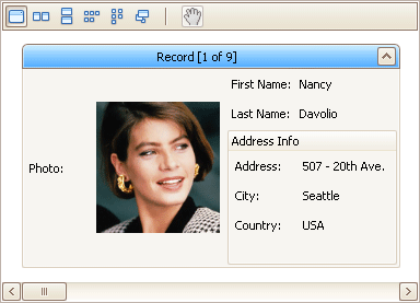

下面的示例展示了如何在代码中创建和定制“布局视图”。 在本示例中,创建了一个样板卡片,它由 6 个字段组成并排列如下图所示:
