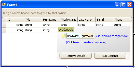

- 在“属性”窗口中,把 GridControl.DataSource 属性设置为所创建的 XPServerCollectionSource 对象 (xpServerCollectionSource1)。 在指派数据源之后,网格控件自动为 Person_Contact 类公开的所有公共属性创建列。

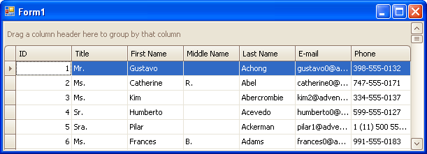

- 运行项目。 使用数据填充的 GridControl 的窗体将出现:
