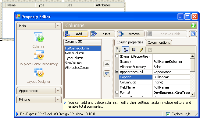

下面的插图展示了如何通过 XtraTreeList 设计器 添加列。
可以使用下面的示例代码来创建相同的列集合。
