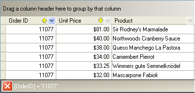

下列代码给出了一个接管 GridView.CustomDrawColumnHeader 事件的示例,在此事件中自定义绘制视图的 列标头。 在本例中,除去 排序符号 之外,列标头被以默认设置绘制。 使用从 SortingGlyphsImageList 图像列表中获取的图像绘制排序符号。
为了使用默认的机制绘制列标头,调用了 CustomDrawObjectEventArgs.Painter 参数的 DrawObject 方法。 事件的 ColumnHeaderCustomDrawEventArgs.Info 参数被传递到该方法。 注意,在绘制列标头而不绘制默认的排序符号时,这是必要的。 因此,必须清除这些排序符号的边界矩形。 使用事件的 ColumnHeaderCustomDrawEventArgs.Info 参数的 InnerElements 属性来访问边界矩形。
